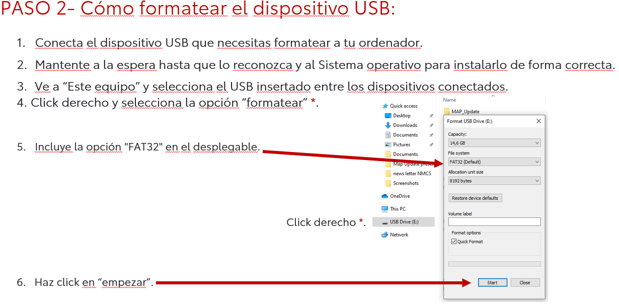

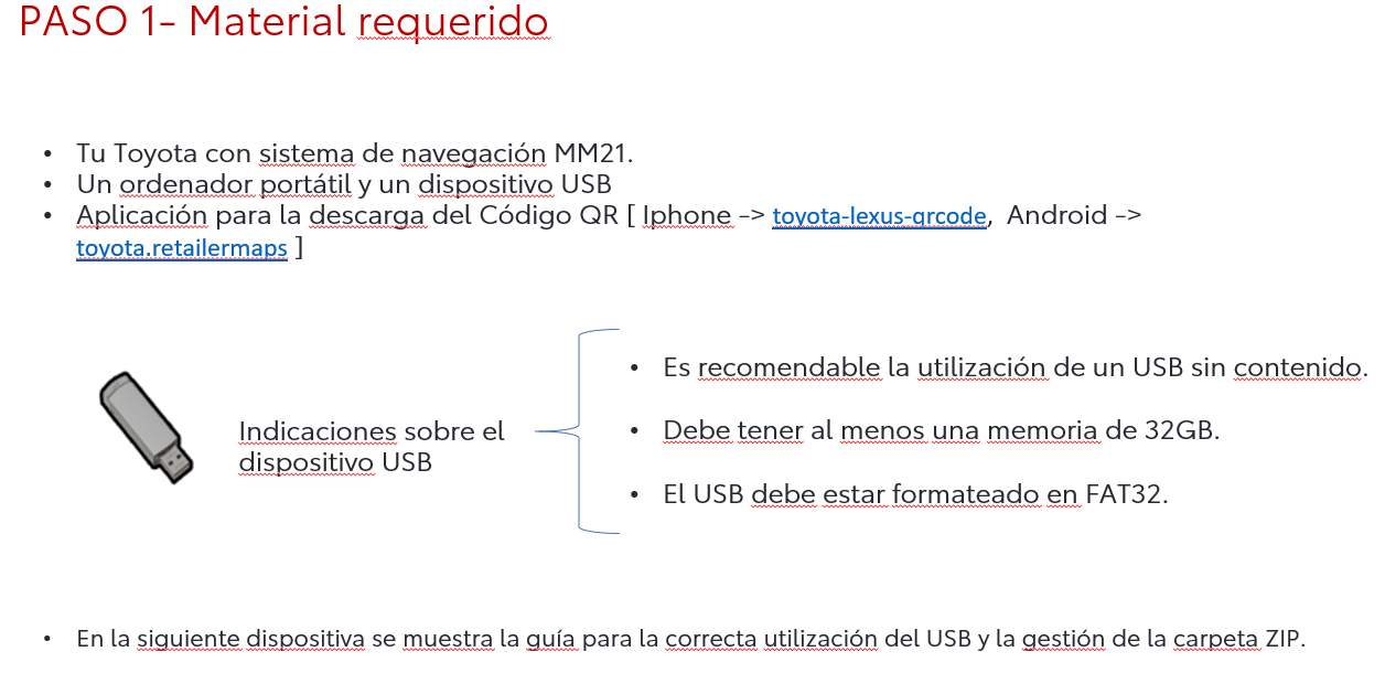

Copio y pego las instrucciones que me salieron para instalar la actualización de los mapas:
GUÍA PARA INSTALAR LA ACTUALIZACIÓN DE MAPAS
Sigue estos pasos para configurar tus mapas:
Paso 1 - MM17
Ve a la sección ‘Compras’ de la e-Store y descarga el archivo ZIP a tu PC
Paso 2 - MM17
Busca un USB (formato FAT32) vacío de 8 GB o más de capacidad y conéctalo a tu PC.
Paso 3 - MM17
Extrae el contenido del archivo ZIP descargado a la carpeta principal de tu dispositivo USB y retíralo de forma segura del PC una vez finalizada la extracción.

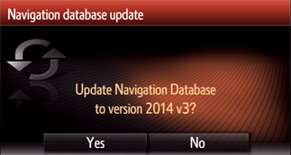

Conecta el dispositivo USB preparado a tu vehículo y la instalación en tu unidad de navegación comenzará automáticamente.
Paso 5 - MM17
Sigue los pasos que aparecerán en la pantalla de tu unidad de navegación:
Paso 6 - MM17
Para comenzar el proceso de instalación, pulsa en "Sí".

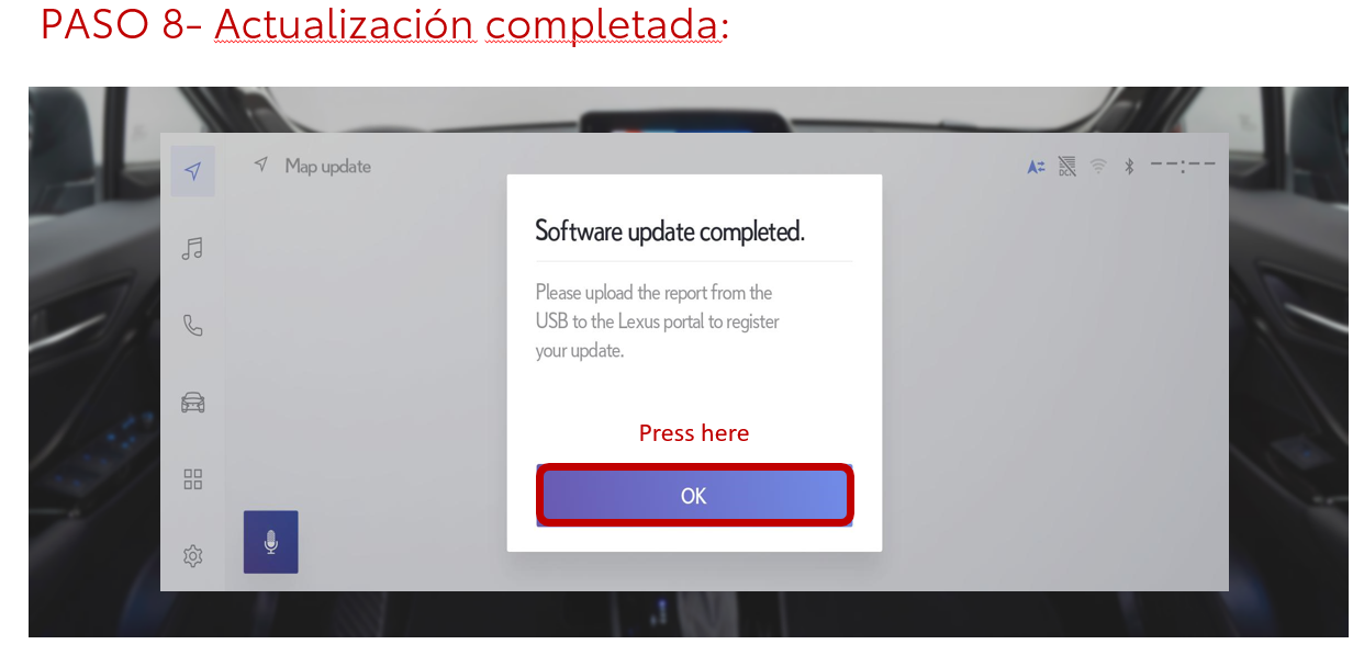

Pulsa en "Confirmar" para iniciar la actualización del sistema; este proceso puede durar más de 90 minutos dependiendo de tu selección. Por favor, no interrumpas este proceso o se perderán los cambios.
Paso 12 - MM17
Una vez que esté proceso haya concluido, el sistema te pedirá que desconectes el dispositivo USB y tus nuevos mapas ya estarán disponibles. Ten en cuenta que una ruta entre la zona Este y Oeste o viceversa es posible siempre que hays configurado en tu dispositivo todos los países de la ruta.
1-122
Paso 1 - MM21
2-117
Paso 2 - MM21
3-101
Paso 3 - MM21
4-88
Paso 4 - MM21
5-67
Paso 5 - MM21
6-59
Paso 6 - MM21
7-45
Paso 7 - MM21
8-38
Paso 8 - MM21
