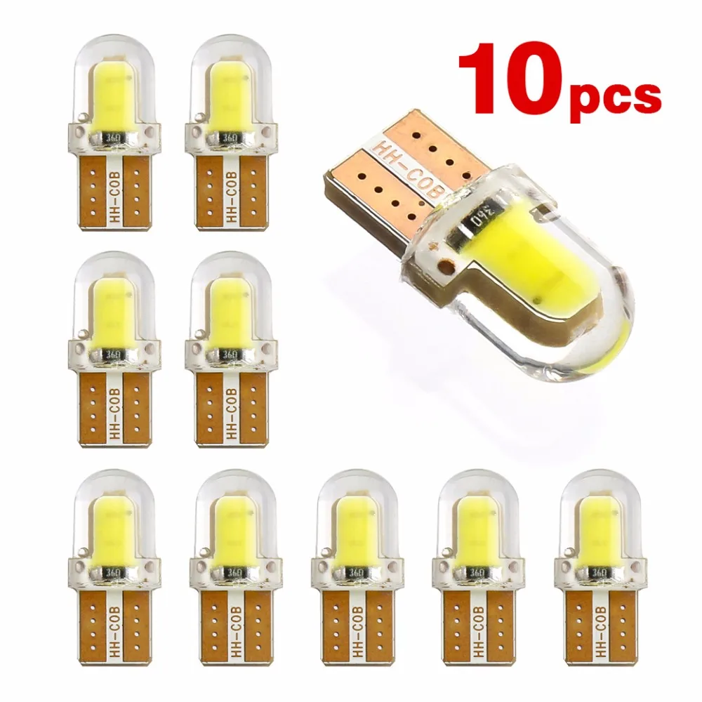

Las bombillas LED instaladas son estas:
es.aliexpress.com
Me parecieron de la potencia adecuada (no demasiada para no ser muy cantosas) además de ser compactas y disponer de un recubrimiento de silicona que las aísla de la humedad y el polvo.
2.15€ |Bombilla de luz LED para faros de estacionamiento de coche, luz para distancia de seguridad, CANBUS, lámpara blanca brillante, W5W T10 194 168 W5W COB 8SMD, 10 unidades|Lámpara de señalización| - AliExpress
¡Compra fácil, vive mejor! Aliexpress.com
