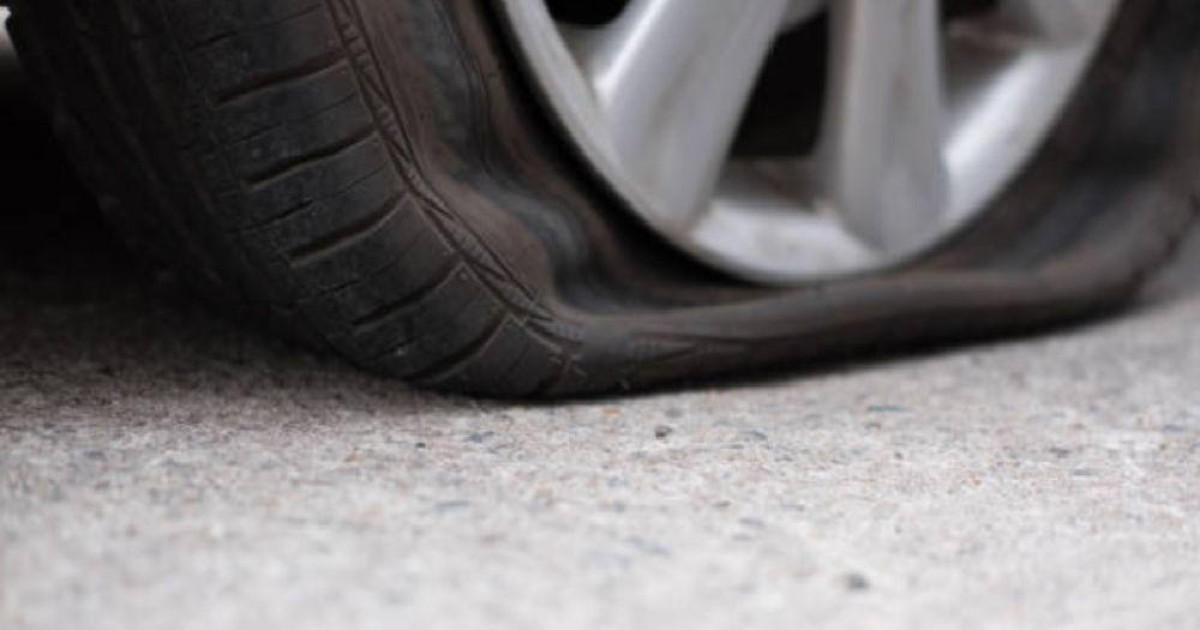

Reparar pinchazos
No es la mejor forma de reparar un neumático, solo lo usaría si te pilla en mitad de la nada un domingo, pero hay probabilidades de que no funcione, se dañe el neumático en su estructura y pierda.
Ese es el gusano , moco, mechas … de toda la vida , es lo que usan en muchos talleres si llevas la rueda a reparar y te cobran 10 euros.
La teoría es que es temporal y hay que reparar como se debe reparar cualquier pinchazo , desmontado rueda y poniendo un parche por dentro.
En la práctica yo y varios conocidos han usado eso y les ha aguantado la vida útil del neumático.
Y obviamente como cualquier parche , en los bordes y flancos no funciona.
A mí me repararon una rueda que estaba casi nueva por este método, y no tuve ninguna problema. Ni la desmontaron del coche.
Como bien dicen, es lo que usan en los talleres…..
