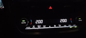

Recuerda que nuestro coche tiene climatizador, no exactamente aire acondicionado. Marca una temperatura que te sea cómoda, por ejemplo 20°, y ponlo en auto con el compresor activado, y deja que el sistema haga su trabajo. Y lleva las ventanillas cerradas con la toma de aire exterior activada. Mañana cuando vaya al coche le hago una foto a la configuración que tengo yo por si quieres aplicarla

Gracias,
Anteriormente he tenido coche con climatizador así que conozco el concepto. El tema es que normalmente lo desactivaba (el botón AC) por el olor y dejaba solo el ventilador con la entrada de aire exterior, pero ya me queda claro que no es algo normal a causa de la avería que tengo.
Yo de momento lo he puesto en algunos viajes largos y todo correcto, pero lo miraré bien por si acaso. Cuéntanos si finalmente lo solucionan.
