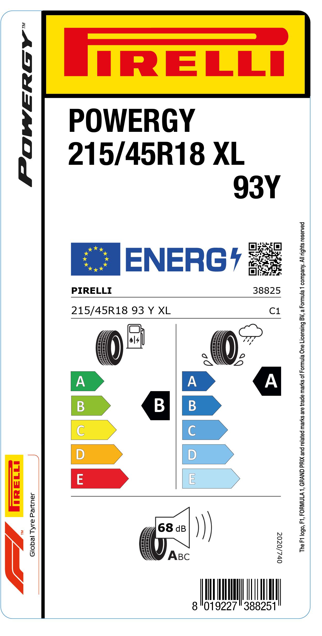

Yo también tengo el Feel con 18´ y me pasa un poco como a ti, para mi gusto demasiao ancho y poco perfil, y aun así hago buenos consumos. He estado mirando y para mi la medida ideal sería 215/45/r18. Con llanta 18 no creo que quede bien un ancho de 205 aunque si es compatible. El problema es que esa medida ideal es más cara que la de origen 225/40/r18. Pero si con ello se consigue ahorrar algo y ganar en comodidad quizas merezca la pena. De momento he visto 3 neumaticos interesantes en esa medida:
- Michelin Primacy 4+: https://www.tyrelabelling.eu/EU/2020-740/es/568706_fcs_es.pdf
- Continental Ultra Contact: 03124690000
- Pirelli Powergy: https://www.pirelli.com/ecolabels/web/es/3882500_ES_P.jpg
Y de momento, por lo que pone en la etiqueta, el que gana de los 3 es el Pirelli.
