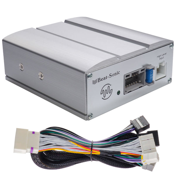

Por cierto, acabo de ver esto:
Una etapa "plug&play" que no sé qué tal irá pero me pareció curioso. Si alguno la conoce...
Edito. Y esto también he visto:

Si no me equivoco es un ampli con DSP y con una salida de dos previos para enchufar a otro ampli y conectar un subwoofer.

Coño, el primero tiene buena pinta encima cabe detras de la radio.... @Porlospelos tu me quieres arruinar macho.... jajaja
Alguien ha montado chismes de estos?
El de aliexpress tambien tiene buena pinta pero ahi ya dudo si entrara detras de la radio
A mi me gustaria saber, si poniendo esto, los altavoces traseros sonarian mas que de serie, que es donde mas flojea... Si alguien me lo confirma que mejoraria el volumen de los traseros, valorare el mes que viene comprar el de aliexpress e instalarlo.

En principio si no me equivoco con esto llegas, enchufas y amplificas. Pero no estoy seguro, ojo. Para empezar, estoy viendo que no parecen tener el mismo número de pines.
Si alguien quiere indagar más...

Amplificadores digital plug and play hay unos cuantos , desde los 100 euros para arriba de marcas conocidas , Alpine ktp 445 ,el focal del compañero, pioner gmd1004, todos tiene una potencia entre 40 y 55 vatios RMS , la alimentación que da el coche para el plug and play no da para más,
Los amplificadores digitales con dsp de AliExpress como los PUZU, ya los estuve viendo hace tiempo, pero no los he probado, pueden estar bien , hay varios modelos con más potencia o bandas de frecuencia ajustables , creo recordar que en AliExpress rondaban los 120/200 euros
Los otros que habéis puesto de 30 euros , yo no siquiera los probaría , tienen que ser malos de cojones , es imposible aún para los chinos dar esa potencia que anuncian , con DSP , en ese tamaño por 30 euros, pero oye si alguien se anima ya nos dirá que tal van
Yo creo que los equipos plug and play te van a dar una potencia suficiente para exprimir unos altavoces decentes , sin instalaciones complejas o laboriosas , con un tamaño y precio contenidos
De hecho yo voy a montar un ampli digital de 4 canales con DSP de la marca macrom , plug and play 55w RMS o 75 w RMS poniendo alimentación externa + otra etapa digital de Alpine para mover el subwofer

El PUZU es dsp con amplificador , tu le mandas la señal de audio de los altavoces y el PUZU lo procesa y amplifica para mandarlo a los altavoces , pero no sé si dará realmente los 45w rms o 40 o 35, pero seguro que es más que los 10/15rms que va a dar el reproductor del coche
También tiene entrada de pre amplificacion (el cable rca) y salidas rca por si además de las salidas amplificadas 4x45 quieres poner otra etapa con un subwoofer por ejemplo
En este dsp no se pueden puentear los canales, así que no puedes poner un sub alimentado directamente por el DSP, porque no tiene suficiente potencia
Habla con el vendedor a ver si tiene cables específicos para Toyota corolla y que sea más fácil la instalacion
Ten en cuenta que la gracia del dsp, es todo lo que puedes hacer , ecualizador , filtros de frecuencia activos con varios cortes (6, 12, 18 db/oct sin desfase), retardo de los altavoces para tener una escena bien centrada, ganancias , salida de subwoofer etc pero hay que configurarlo
En teoría debería darte la misma potencia para los altavoces delanteros y traseros o poder aumentar la ganancia para que suene más, pero, has medido aunque se con el móvil si suenan más o menos, te has sentado atras para escucharlos o los oyes más bajos sentado en el asiento delanteros?
