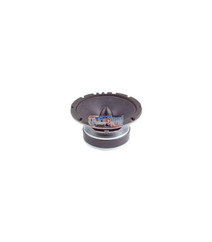

Para los entendidos, si comprara estos para las puertas delanteras encajaran bien y por características tendré problemas con el radio?
estoy mirando este porque encontre esto sobre altavoces
Porlospelos
Sin entrar en el enlace, con sólo lo que pone en la descripción, altavoces de 8" no te entran.
No sé si son de 6" ó de 5,5", creo que lo primero, pero seguro que 8" no.
